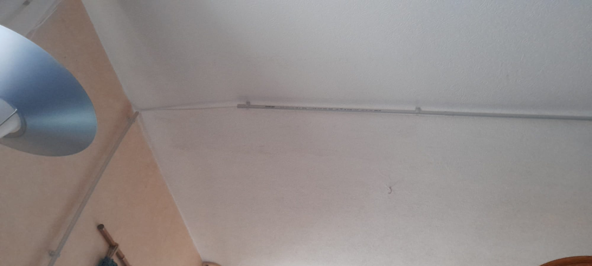

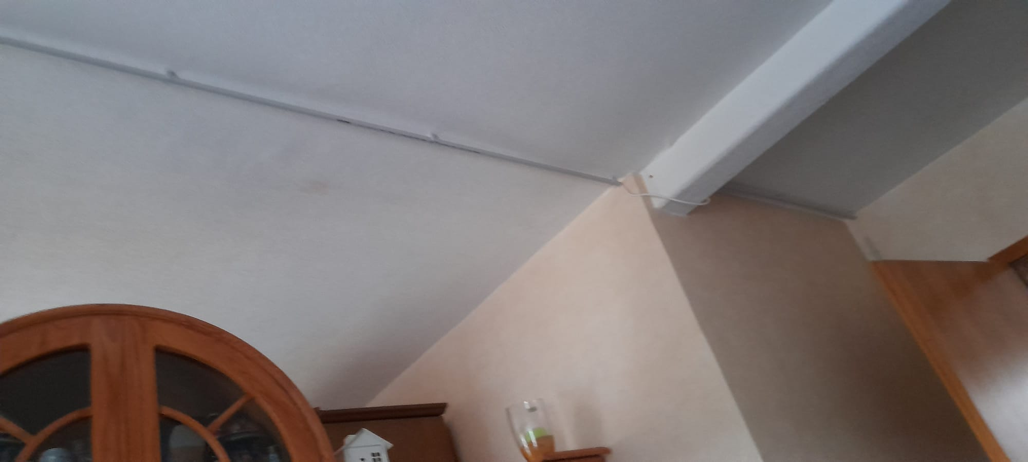

@Kveldulfur Ich wollte Dir mal folgendes zur Darstellung bringen: unser Wohnzimmer hat etwa folgenden Grundriß: Grundriß Wonzimmer.png Ich habe geplant, hier noch eine richtige Schrankwand als Raumtrenner ein(zu)bauen (zu lassen), weil wir den hinteren (schmäleren) Bereich als "Gästezimmer" einrichten wollen. Da unser Hauptfernseher im benachbarten Eßzimmer mit Wandhalterung installiert ist, mußte ich ein Satellitenkabel verlegen: hier das Ergebnis: Wohnzimmer Satellitenkabel 1.png Wohnzimmer Satellitenkabel 2.png Die im Grundriß dargestellte "Tür" geht zum Eßzimmer und der Hauptteil der Kabelverlegung verschwindet später unter der Schrankwand! So könntest Du doch entlang Deiner Fußleiste einige Rohre (gibt es in 2m Längen bei OBI) verlegen und das 3adrige Verlängerungskabel durchziehen - ist Alles in Allem nicht mal Halb so teuer wie die empfohlene Powerbank - und dürfte kaum auffallen. Und da Otto Normalverbraucher (ich weniger) sich auch gerne mal im Wohnzimmer aufhält, um was zu lesen anstatt Fernsehen/Computerspiele, eignet sich das ganze auch noch zum Einsatz diverser Lichtquellen ...
